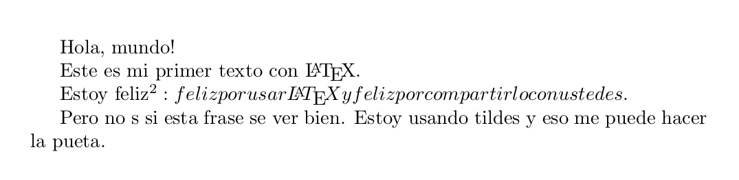

Veamos un ejemplo muy sencillo de uso:
Abrimos vi, o cualquier otro editor de textos, y escribimos:
\documentclass{article}
\begin{document}
¡Hola, mundo!
Este es mi primer texto con \LaTeX{}.
Estoy feliz^2: feliz por usar \LaTeX{} y feliz por compartirlo con ustedes.
Pero no sé si esta frase se verá bien. Estoy usando tildes y eso me puede hacer la puñeta.
\end{document}
Guardamos como holamundo.tex, o el_nombre_que_queramos.tex, y ejecutamos:
pdflatex holamundo.tex
Y nos saldrá esto:
No se ve bien, así que vamos a mejorarlo:

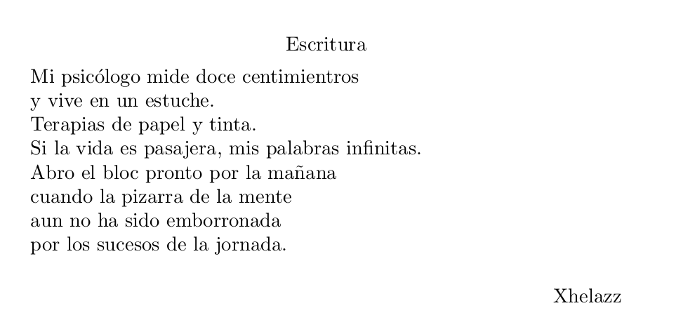

Poemas
Para maquetar poemas en LaTeX está el bloque "verse" que acota el comienzo y el final del poema. Los versos se separan con \\
\begin{verse}
\begin{center}
Escritura
\end{center}
Mi psicólogo mide doce centimientros\\
y vive en un estuche \\
terapias de papel y tinta \\
si la vida es pasajera mis palabras infinitas \\
abro el bloc pronto por la mañana \\
cuando la pizarra de la menta \\
aun no ha sido emborronada \\
por los sucesos de la jornada \\
\begin{flushright}
Xhelazz
\end{flushright}
\end{verse}
Nos daría un resultado así:

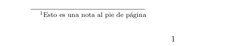

Acotaciones al pie de página
\footnote{Esto es una nota al pie de página}
